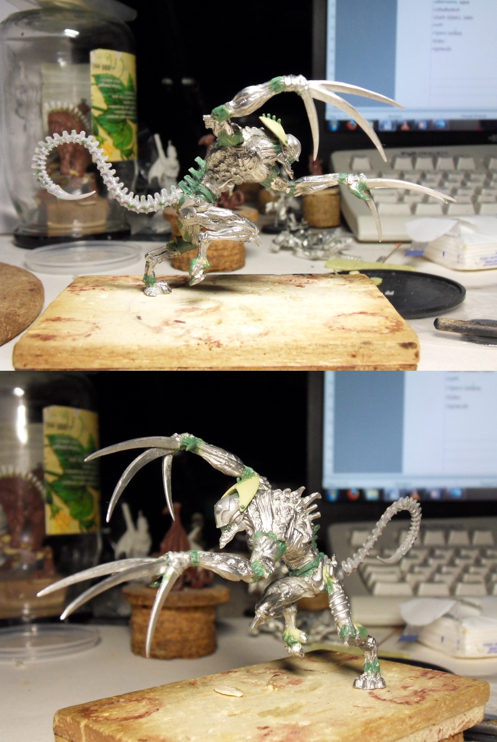

Bon, temps de se remettre à des choses moins conventionnelles.
J'ai ressorti ce Deathleaper métal, que je m'étais promis de rendre un peu plus attrayant en ce qui concerne sa pose.
J'ai remplacé ses petites griffes courtaudes par des pattes ravisseuses de guerriers, et je suis parti pour reprendre la queue en entier. J'ai aussi pris soin de rehausser le niveau de sa tête, histoire de le rendre un peu moins tassé.
Hâte de voir ce qui va en ressortir !

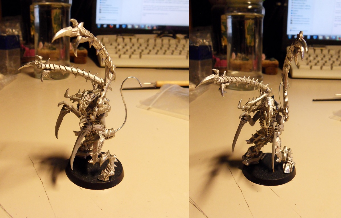

Bon, mon Deathleaper a bien avancé à la faveur du week-end.
Je me suis inspiré de certains éléments de cette illustration de R. Cirillo (la queue de la bestiole, notamment).
Ca marche plutôt bien.
Un peu repositionné le bras gauche et réorienté son poignet depuis les dernières tofs.
Mais ce qui change bien la donne, c'est d'avoir refait les petites mandibules de la tête, plus quelques tentacules nourriciers.
Elles sont quand même un peu gigantesques, ces serres de lictor.
Le pire, c'est qu'elles donnent l'impression d'être de longueurs différentes sur la photo (alors que ...).

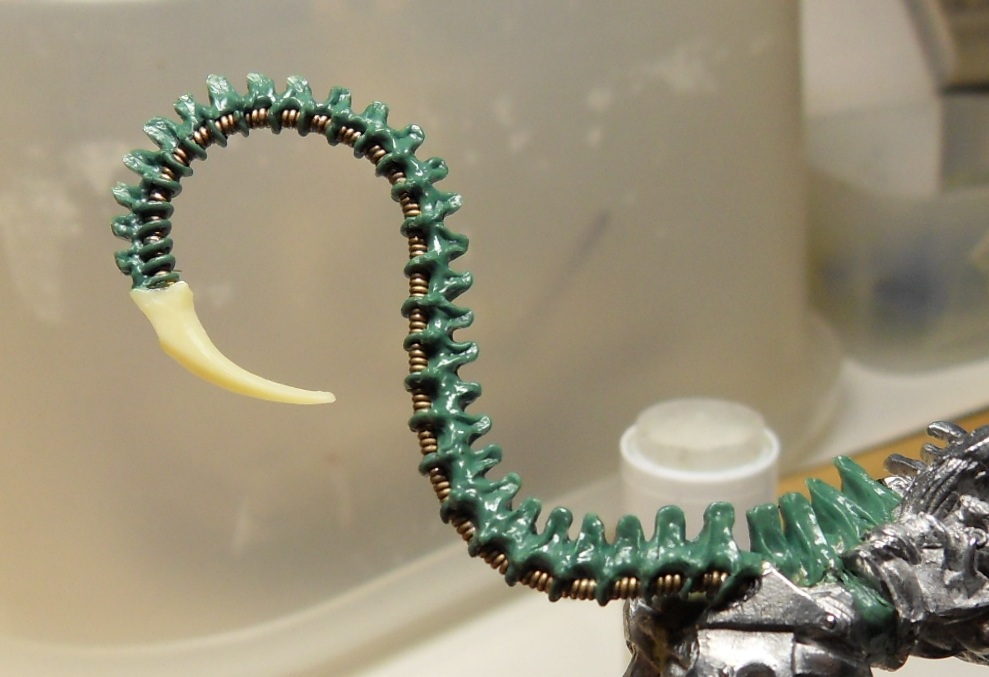

Tu fais quoi comme travail en fait? Si tu dois mouler les trucs expres.
Parce qu'au niveau des sculptures en GS ou Miliput ca reste de l'excellent boulot !
Genre la queue de la bête ( façon alien?) que tu montres là, elle claque ! mais en GS, tu as tout fait d'un coup en retirant la matiere, ou tu as ajouter au fur et à mesure?
La première chose à faire, c'est de rajouter un peu de mixquick à ton green pour avoir plus de temps pour le travailler.
S'ensuit, tu déposes un fil le long de ta corde de guitare, tu y stickes tous les petits anneaux de GS les uns après les autres (en s'assurant que la longueur des segments diminue régulièrement), et tu les raccordes au boudin central avec un outil-boule.
Tant que la pâtasse est encore fraîche, tu tires la matière sur chaque vertèbre à la pince à épiler pour créer les ... euh ... "apophyses épineuses" Smile
Mine de rien, quand j'ai découvert ce truc, j'en ai casé sur tous mes tafs du moment :

Bon, en reconsidérant le concept, j'ai vu encore pas mal de choses qui clochaient.
Jambes pas assez arquées, griffes trop petites, mauvaise position (et longueur) des bras, queue trop fine pour la masse de la chose :-(
Donc pas mal de chamboulements depuis hier soir.
Drôle d'affaire ...en perçant, je suis tombé sur ... du métal !
J'étais parti d'une base pour faire cette bête ?!
J'imagine avec délectation la tête de mon adversaire quand il va voir ce truc rôder près de sa zone de déploiement !
-XD-
